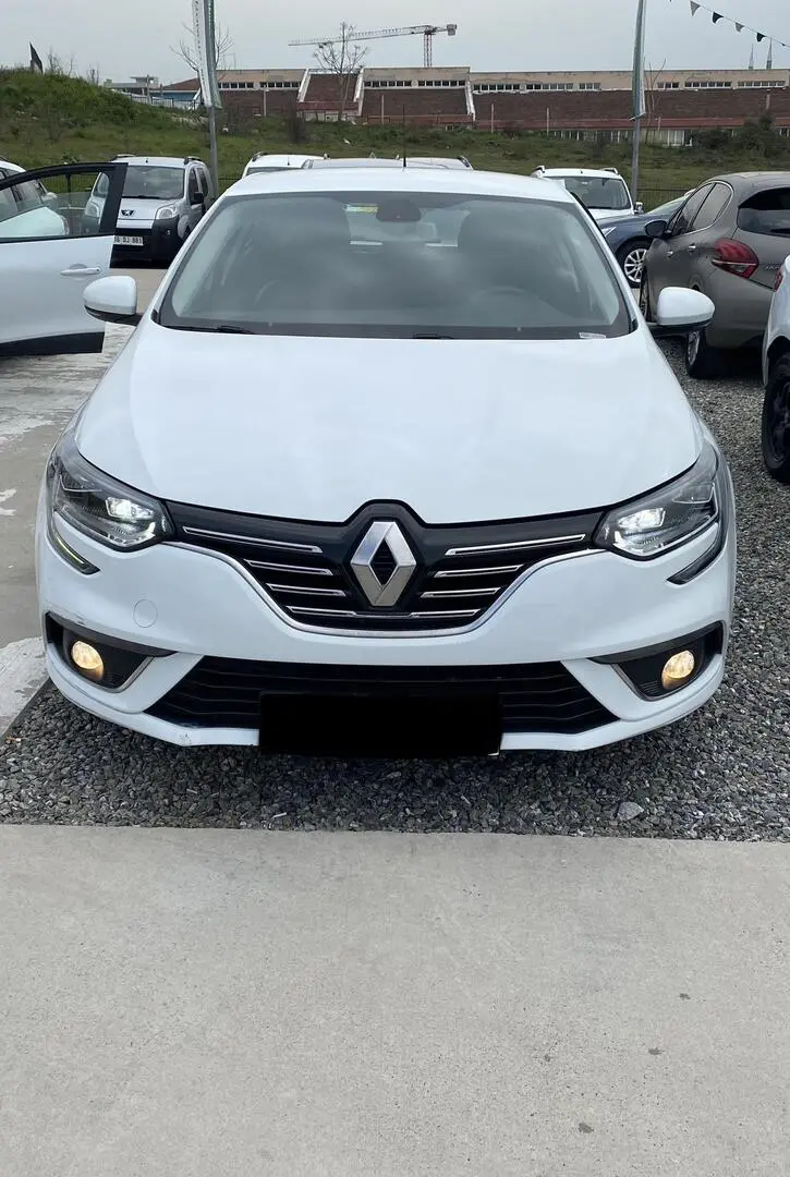

Herkese merhaba,
Bugün aracın 100.000 bakımı için yetkili serviste işlem yaptırdım. Mevcutta yas ile alakalı sanırım bir indirim mevcutmus bugunde son gunuymus. O indirimle birlikte standart 100.000 bakıma ek olarak arka balatalar degistirildi. Fatura tutarı 3.700 lira. Buna ek olarak bazı sikayetlerim vardı bunlara da herhangi bir ücret talep edilmedi. Bunlar da sırasıyla r lin güncelleme (v2.2 den 7.0 a) sağ on kapı cami kapanırken zırıltı yapıyordu, stop start aracı calistirirken sarsıntıli calisiyordu, arka havalandirmalar zayıf ufluyordu, şanzıman guncellenmesi gibi.
Özel servisten fiyat almadım ne kadara çıkardı bilemiyorum fakat yetkili servisle yasadigim sorunlara rağmen gittiğim yetkili servisi degistirerek farklı bir servisle ilerlemeye devam ettim ve servis konusunda en ufak sorun yaşamadım.
