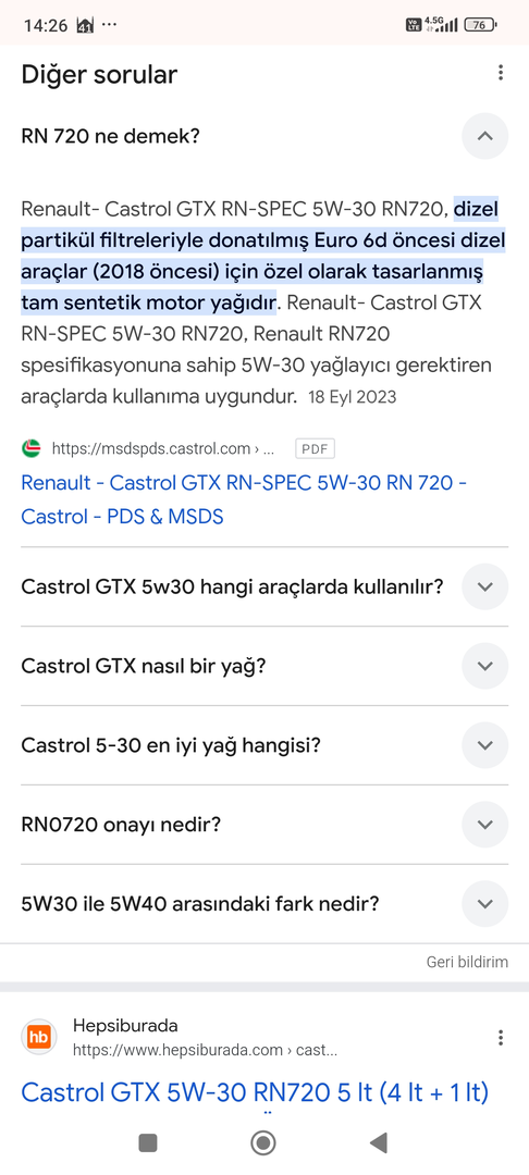

Şimdi bakım zamanı geldi , yaptığım bir kaç araştırma da serviste kullanılan bu yağ benzin partikül filtresi olan 2018 sonrası araçlar için uygun değilmiş.
Bir kaç yerde RN17 kodlu yağların kullanması gerekiyor diye belirtiliyordu.

Yalnız hiçbir yerde bu yağ uygundur diye bir kayıt bulunamıyor. Rn720 2018 önce araçlar için kullanılır deniliyor. 2018 sonrası için RN17 kodu öneriliyor.

Anlatmak istediğim buydu , bayiler de garanti dahilinde RN720 koyup geçiyor.
