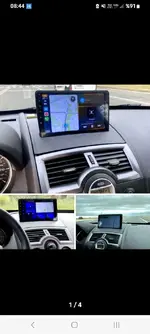

Herkese merhaba, megane 2 radyo bilgi ekranı yerine takılan multimedya ekranlarında bazı araçlarda direksiyon kumandası çalışmıyor ve takan kişiler Tamamen bilmedikleri için uyumlu olmadığını söylüyor. Araçlarda bulunan radyo bilgi ekranı söküldüğü için direksiyon kumandası çalışmıyor. Sökülen radyo bilgi ekranını eski teybin yerine takın ve soketini de alta indirip bağlayın faz1 faz2 farketmez direksiyon kumandanız aktif olacaktır. Faydalı olduysam ne mutlu. Herkese iyi günler.
