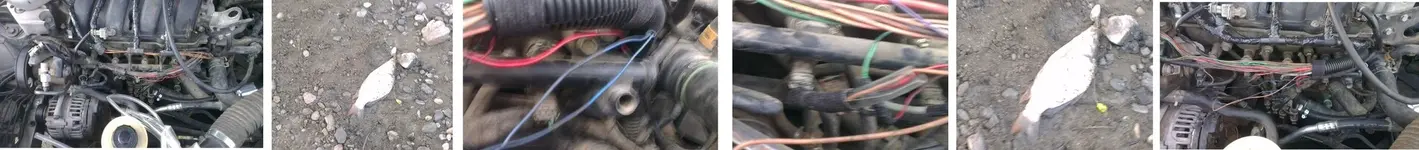

1. resimdeki gibi ....13 numara anahtar ile soğutucuyu söktüm...anahtarın uzun olması gerekli...
sonra eski bantları söktüm...ilk resimdeki gibi bi görüntü oldu..
bu işlemleri barajın kenarında yaparım dedim...
balık tutmak gibi bi niyetim yoktu...bagajda olta takımlarım duruyordu..balık tutanlar giderken daha doğrusu tutamayanlar giderken onlardan yem istedim...
onlarda al orada mısırları attık dedi :D...bu işlemleri yaparken oltayı da hazırlayıp attım oltayı ...sazan varsa gelir elbet dedim.
2. resimde görültüğü üzere ....1-2 saaat sonra 1. sazan geldi:D
3. resimdeki gibi makaronu taktım...aşağıya doğru itledim...en korktuğum yerleri korumaya almış oldum..enjektörleri sökmek en güzeli idi de...enjektörleri sökmeye çalıştım...sökemedim
4. resimdeki gibi enjektörleri de hortum ile korumaya aldım..
5. resimde gelen 2. sazanımız :D
son resimde gibi sağdan sola doğru devam ettim...ve işlemleri bitirdim..
not: bu işlem ameliliktir...bi işe yaramıyo...
not2: benzin hortumunu da sökmüştüm....zaten kırmışlar...bende temelli kırdım..
benzin koka koka geldim...zor attım sanayide bi kabortacıya...orada idareten düzelttik..ama benzin hortumu gerekli...acayip benzin kokuyo araba çalışıyca :d
not3: barajda benim olduğum kıyı da herkes bekliyordu...ama bi tek ben balık tuttum ...hahahah...nasip kısmet:D
özet: çalışıosa gurcalama...gurcalatma..
the end..

bulunuyor abi...ama soketi değil, 1 metre kadar girişi hortumuyla birlikte...evet pahalı...gümrükler açık artık, eskidenmiş onlar :)
28 tl...benzin hortumu söketi...ama 5 cm kesmek lazım takmak için...
54 tl yan sanayi...tüm ön hortum...ama takarken sanayide sağını solunu yine kıracaklar...
canım sıkılacak yine...
benzin bu şakaya gelmez..
düşündüm taşındım...
en iyisi yetkili servise gidecem :D yetkili servisete ne kadar bindirimli indirim yaparlarsa artık :D
225 tl + 50 tl işcilik : 275 tl dedi yetkili servis..
50 tl yerli malı hortum + 30 tl işcilik : 80 tl ye yaptırdım...renault özel servisinde...bu sefer sağını , solunu kırma parçalama olayları yaşanmadı çok şükür, ama tedirginim yinede :D
benzin hortumuyla oynayan arkadaşlara tavsiye...sert plastik o hortum...çat diye çatlıyor bükünce oradan benzin akıtıyo...dıştaki siyahlık hortum gibi sandırtmasın benim gibi..üzerine bastırdığınız, büktüğünü yerden kaçırmaya başlar...
yarın tekrar kontrol edecem...çünkü 1. enjektörün fişinin tekini çıkarıp kolayça yerine takmak varsan 20 dk zorladı biyerleri :D enjektör fişi isyan etti...kendi kendine attı..:D kırılmamıştır inşallah :D hortumu da bükmemiştir...bükülen yer basınç ile kaçırma yapıyor..
siz kurcalarsanız, yeniden takarken benzin soketine iki mini yeni somun takıp üstüne wd40 sıkıp takarkanız eskisinde daha sağlam olur....
arabayı yaktırmadan sanayiye götürebilip, yaptırdım :D
