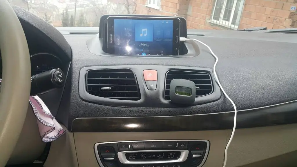

Tablet bağlamak daha mantıklı...
7 inch tabletlerle çok daha fazla şeyler yaparsınız...
