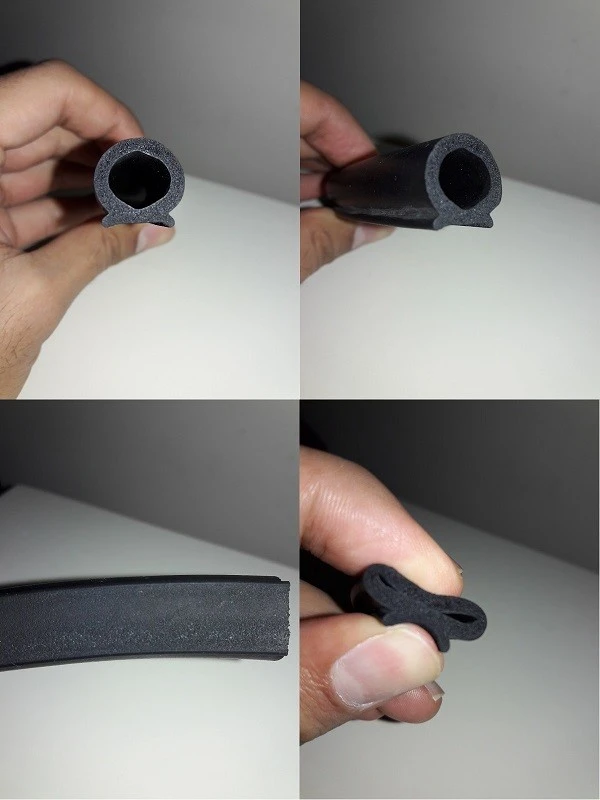

Merhaba arkadaşlar daha önce aynı konu hakkında konu açmıştım. Kapılar ağır olduğu için, yavaş kuvvet uygulandığında kapanmıyor. Malum hızlı kapatmanız gerektiğinden bu sefer güm diye kapanıp hem ses çıkartıyor hemde bir titreşim meydana geliyor. Hele birde ön camlar inikse camlar ileri geri sallanmış oluyor. Ön kapılar için kapı sesi azaltma, kapı hissiyatı iyileştirme hakkında iyi bir sonuç elde ettim. İlk etapta kendinden yapışkanlı fitil aradım bulamadım. Genelde piyasada ince olanlar var. Onlar işe yaramadığı için, bende kauçuk işi yapan bir yerden orta kalınlıkta fitil aldım yapışkansız fakat.
Şimdi ben bu ürünü sol kapı döşemesinin kapı sacıyla tam birleştiği yerden başlayarak kapı döşemesini altından doğruca komple u şeklinde kapı döşemesinin diğer ucuna kadar bir şeffaf bant yardımı ile denedim. Yani araba üzerindeki fitilin tam karşısına denk gelmiş oldu. Döşemeyi komple çevrelemiş oldum. Sonra kapıyı kapattığımda, kapının darbeyi emdiğini gördüm. Hemde bu bmv nin vakumlu kapıları kapandı kapı. Bunu keşfettikten sonra düşündüm arabaya zarar vermeden nasıl yapıştırırım diye. Kauçuk fitilin yapışmaya müsait bırakılan yüzeyi 10 mm kalınlıkta ve diğer kısmından farklı. Emici bir yüzeye sahip. Ben oraya bu akrilik denilen silikonlu çift taraflı bant denedim, tutmadı. Sonra önce 502 damlatıp denedim, fena tutmadı fakat bant 18 mm olduğu için taştı ve içime sinmediği için iptal ettim. Ve bu silikon bant kıvrımlarda üst üste denk geldiği için uymadı. Yani yapıştırma olayını henüz halledemedim. Çift taraflı bant her halukarda olamayacak, kıvrımlı yerler olduğu için. Direk 502 uygulayıp hızlı şekilde yapıştırsam olur diye düşündüm. Veya ne ile yapıştırabiliriz arkadaşlar.

Benzer ürün aliexpr de var 3m bantlı ondan kullanın kendinden yapışkanlı.
D type 3m car yazın ürünler çıkar,ben z type almıştım kendi yapışkanı çok sıkı tutuyor.Sizin sonradan yapıştırdıklarınızdan çok daha sağlam.

O fitili öyle yapıştirmak zor. Ben dediginiz işlemi aylar önce aliexpressten alarak yaptim.
araç esneme gicirtisi kalmadi. Kapilar çok tok kapaniyor. Fitil ezilinceye kadar zor kapaniyor kapilar. 1 ay sonra kivama geli yor.artik silikon spreymiş ivirmiş zivirmis tarih oldu. Kurtuldum.bi araca 20 metre gerekiyor bagaj dahil.

aykut hocam siz bayağı detaylı bir çalışma yapmışsınız güzel olmuş. Bende fitili tek parça değil parça parça yapıştırmayı deneyeceğim. İşimi görecek gibi. Tam fitile göre 10 mm çapında silikonize çift taraflı bant sipariş ettim. Fitille onun arasına 502 denemiştim iyi tutmuştu. Deneyeceğiz bakalım.
Sizin bu fitiller çok kalın ama.. kapanmada zorluk çikarmasin ?
Aykut hocam Kısmet olursa yarın projeyi deneyeceğim. Sonuçlarını buradan paylaşıcam.
Projeyi denedim fitilin yapışmaya müsait bırakılan yerine kauçuk yapıştırma da iyi olan derbi no78 kullandım önce fitile sürdüm 20 dakika bekledim Daha sonra 10 milimetre çapındaki çift taraflı bantlı güzelce yapıştırdım yapıştırma konusunda gayet iyi oldu Kırkar santim 2 parça olarak hazırladım araca uyguladım Aykut hocamın dediği gibi fitiller biraz kalın geldi sürgülü kapılar açıkken problem olmuyor fakat sürgülü kapılar kapalıyken biraz sert kapatmak gerekiyor sürekli öyle kullanamam deyip çıkardım 40 santim fazla geldi yarı yarıya düşürmeyi düşünüyorum 20'şer santim iyi bir sonuç elde ederim diye düşünüyorum
