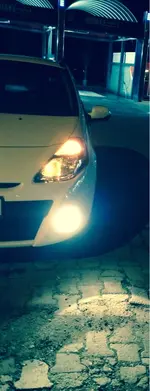

8b4158711879a178bff7e0234b9ca48f.webp benim sislerde çerçeve göremedim ben. Yoksa dikkatli bakmadım mı acaba

Xenon için tamponun inmesine gerek yok sağ fara takarken silecek suyu deposunun uç kısmını tutan plastik bir klips var görürsün zaten onu çıkar o boru şeklinde çıkıyor.(Silecek suyunu depoya doldurduğun kısım.)Baya bir yer açılıyo ordan.Sol tarafta yeterince yer var diye hatırlıyorum zaten.Biraz el becerin varsa zorlanmadan takarsın.
Yukarda arkadaş cevap vermiş zaten.Sislerin H11 kodlu ampul.
