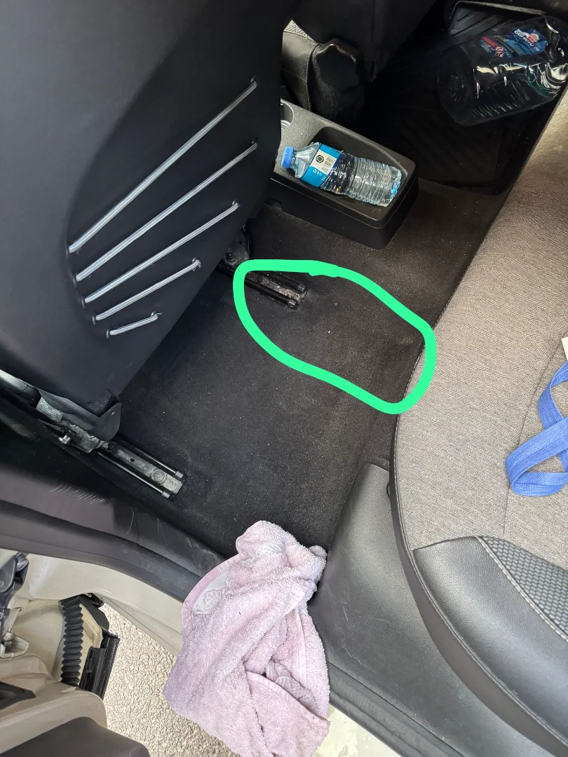

2017 Model Captur icon paket aracım şoför koltuğunun altından arka koltuk ayak koyma yeri göl olacak kadar su almış. Silecek altı giderler tıkanmış dedi usta ve açtı. Oto kuaförde araç 3 saat boyunca kaldı elimle üstten baktığımda kuru görünüyor. Ama şoför koltuğu kızağının gibini elimle bastırdığımda su çıkıyor. Usta süngerlerin kalın olduğunu kısa sürede kurmaz dedi. Tekrar su testi yaptık içeri su girmedi. Ama sanki tekrar su alıyor gibi geliyor. Ne yapmam lazım? Başına gelen var mı ?

O kısmı test ettik. Hortumla su tuttuk. Kapı bitimine kuru havlu sıkıştırdık. Hiç ıslanmadı :( Gerçekten çok zor bir tamir süreciymiş. En son yetkili servise gideceğim ama onlarda gerekli gereksiz bir ton masraf çıkarır diye korkuyorum
