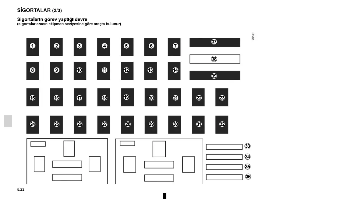

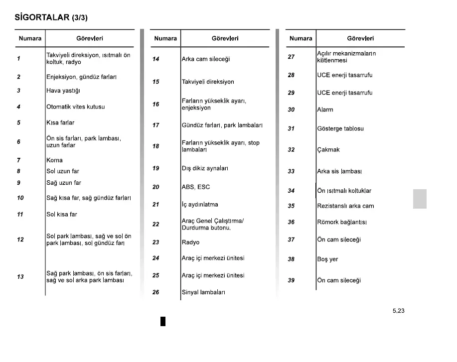

Arkadaşlar bileniniz var mıdır bu kutudaki sigortaların hangisinin neyin sigortası olduğunu? Bir şema var mıdır? Çok aradım lakin bulamadım...

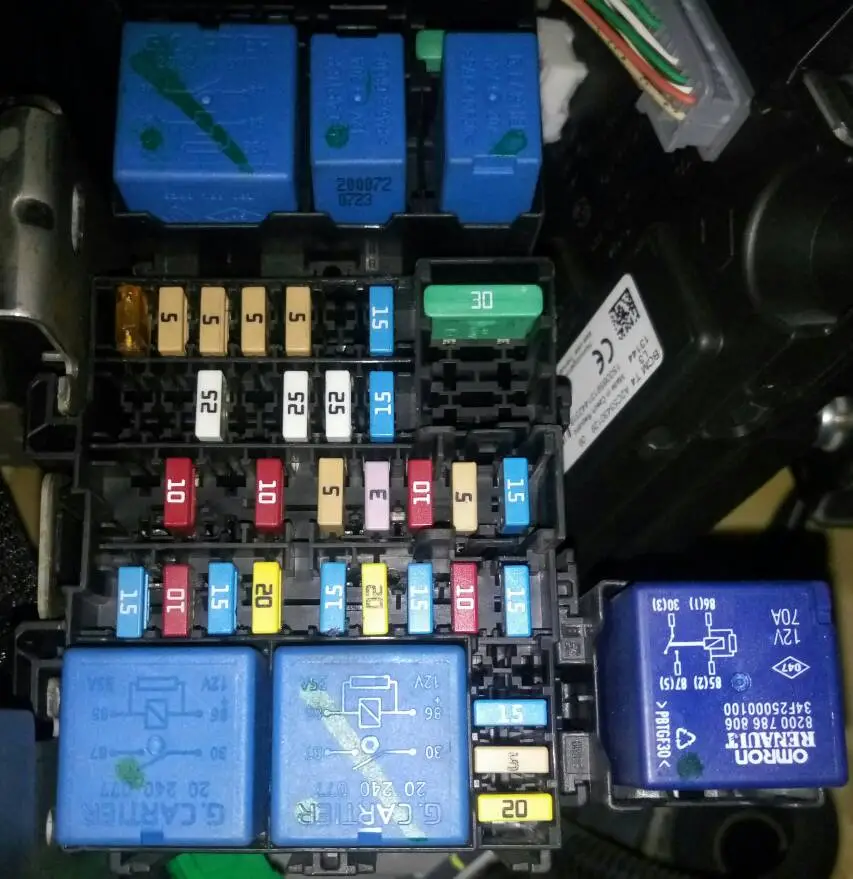

Bakın arkadaşlar, bu Captur larımızın sigorta kutusu. Yukarıda paylaşılan şemaya benzetebileniniz var mı?.. Bana burada her bir sigorta ve rölenin nereye ait olduğunu açıklayan bir şema gerekli... Özellikle rölelerin neyin nesi olduğunu belirten .

Şema ile aynı işte. Benim çok işime yaradı. Çakmağın sigortası atmış. Elimle koymuş gibi buldum şema sayesinde. En alttaki uzun sıranın en sağındaki mavi 15 çakmak sigortası. Şemada 32 ile gösteriliyor. Onun bir üst sırasında sağdan üçüncü sigorta kırmızı 10 iç aydınlatma. Şemada 21 numara. O da aracı ilk aldığımda atmıştı. Şimdi sıkıntı yok.
Doğru, iyice bakınca oturdu şemayla fakat şemada röleler yok...
Aryrıca şemanın açıklamaları biraz tuhaf. Mesela Kısa Farlar 5-10-11 de var... Açıklamaya göre olması gereken sigortalar gerçekte yok... Yani biraz tutarsız...
