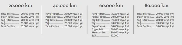

Antifriz ölçümü bomometre ile yapılıyor ve böylelikle toplam sıvı içindeki antifriz yoğunluğu ölçülüyor. Ancak antifrizin kimyasal yapısını koruyup korumadigi dolayısıyla görevini yerine getirip getirmediğini göstermez. Bu sebeple servis kitapçığında belirtilen km ya da yıl dolunca değiştirilmelidir.
Uzun yillar sadece antifriz ve su ekleyerek kullanmak dogru degildir. Degisim periyodu geldiginde komple temizlik ve dolum yapilmali... Km den bagimsiz 3 senede bir degisim yapiyorum... (fazla km yapilmiyor malum)
